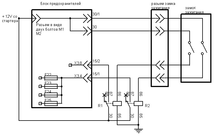

Ребята, не понятки такие то, после зимы стала скакать стрелка тахометра (машина в гараже стояла)
в чем причина. собираюсь снять ЧЯ и приборку да пропаять все..
и за одно сделать так (см. рис.)
