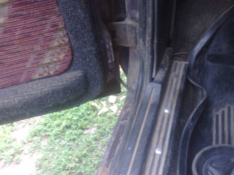

AZLK вот как я провода делал
в дверях пробиты маленькие дырочки, а в кузове они уходят под порог, для защиты и удобства обмонтаны плотно чёрной изолентой.

AZLKДата: Среда, 03.08.2011, 18:44 | Сообщение # 9
Сообщений: 90
понятно, а что за обшивка двери у тебя?
