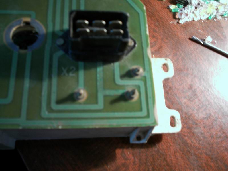

проверь гаячки на комбинации приборов с задней стороны. Вот фото smile
а там и тестером можно проверить.
Прикрепления: 0705148.jpg (53.4 Kb)
BarmaДата: Четверг, 24.03.2011, 22:04 | Сообщение # 4
Сообщений: 88
спасибо погляжу, значит скорее все го в приборке дело
Не дружу с головой.
NominaObscuraДата: Четверг, 24.03.2011, 22:20 | Сообщение # 5
скорее всего именно в гаячках, сам с таким сталкивался на разных приборках

А у Миши всё показывает, после подкручивания тогда гаечек на приборке.
